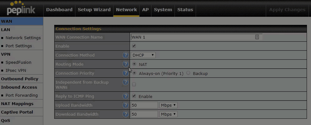

Tengo un balance 710, en un puerto wan tiene la direecion 10.0.0.5 y este conecta a un servidor proxy. Al balance 710 llega un BR1 con su red LAN 192.168.50.1 se conectan con pepvpn speedfusion a travez de wifi WAN ¿Como puedo hacer que las ip de mi red lan del BR1 lleguen hasta el proxy sin NAT? En este momento todas las ip llegan con la direccion 10.0.0.5
Hi, You need to change the B710 WAN from NAT mode to IP forwarding mode (and turn off NAT traffic from remote peers to - then Save and apply).
Then you need to add a static route to your proxy for 192.168.50.0/24 with a gateway of 10.0.0.5 so the proxy knows how to route traffic back to your BR1 LAN.
wan%20ip%20forwarding
